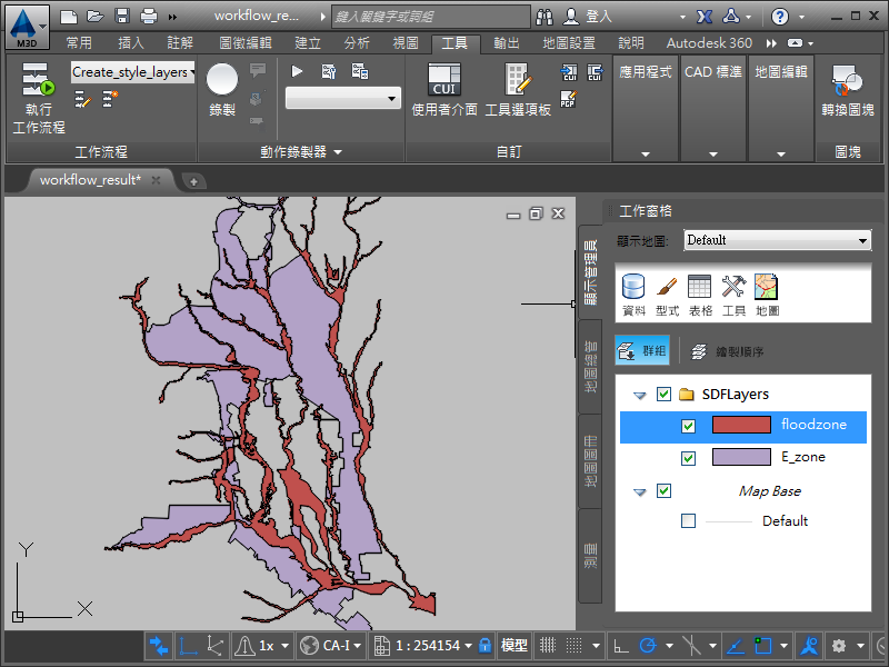

執行工作流程時,AutoCAD Map 3D 會列示指定資料夾中的 SDF 檔案。然後建立一個顯示管理員群組,以容納建立的圖層。它會連接至指定資料夾中的 SDF 檔案。對於指定資料夾中的每個圖面,它會與其連接、將圖層加入至「顯示管理員」,並將圖層移動至新群組。
它將目前地圖儲存成 DWG 檔案 (將所有圖徵轉換為圖面物件)。然後,將每個顯示管理員圖層儲存至可與其他 ProdName 使用者共用,或載入至 Autodesk Infrastructure Map Server AutoCAD Map 3D 檔案。

    在每個工作流程步驟的右上角都會顯示綠色的勾選標記。這些勾選標記表示動作已成功執行。
  3. 按一下標題列中的「x」關閉「工作流程設計器」
    圖層會加入至地圖並加入至新顯示管理員群組。系統會提示您指定 DWG 檔案的名稱和位置。.layer 檔案會儲存至動作中指定的位置。
您現在所處的位置
圖層已加入至地圖並儲存在您建立的群組中。
