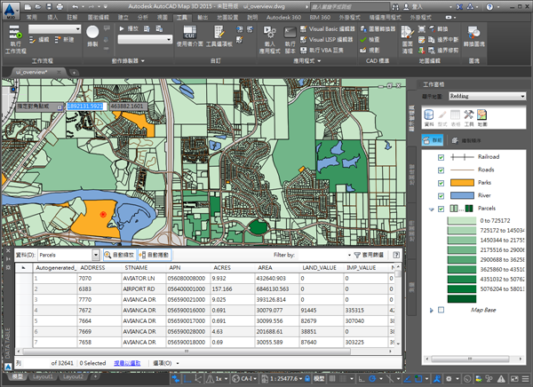

您可以根據資料、圖層及其他準則,將型式套用至顯示地圖中的項目。對地圖中項目的外觀所做的變更不會影響地圖檔中的實際資料。
此地圖包含鐵路、公路、公園、河流和宗地的「顯示管理員」圖層。每個圖層都設定了不同的型式。若要取得 AutoCAD Map 3D 視窗部分的簡介,請參閱〈第 2 課:快速瀏覽 AutoCAD Map 3D〉。
