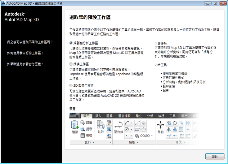

功能區、工具列以及可停靠視窗的配置儲存在工作區中。
您可以自訂既有的工作區,也可以建立新的工作區。可以為不同工作儲存不同的工作區,使用它們可協助您將常見工作流程化或為地圖製作工作和工作流程設置最佳實踐。
例如,您可以設置地圖建立工作區來簡化取得、整合以及建立地圖的過程。設置另一個工作區,用於建立和發佈地圖圖冊和地圖集。
當您首次啟動 AutoCAD Map 3D時,選擇您的預設工作區。
在啟動中或從「說明」頁籤選取預設工作區。
切換至其他工作區 (如果需要)。
在階段作業內,您可以在工作區之間進行切換。
