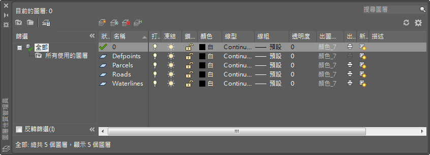

練習 1:檢查原始圖面圖層
使用資料架構建立 SDF 檔案,該資料架構的圖徵類別會反映圖檔的圖層結構。檢查原始圖面圖層,以便您可以查看結果 SDF 檔案,以檢查其結構是否正確。
檢查圖面圖層的步驟
  1. 如果尚未進行此操作,請將自學課程的範例檔案複製到硬碟上的目錄中。請參閱〈準備使用自學課程〉
  2. 啟動 AutoCAD Map 3D
  3. 按一下「開啟」「圖面」。開啟名為 DWGMap.dwg 的範例地圖。
    DWGMap.dwg 圖面具有多個圖面圖層。
  4. 按一下「常用」頁籤 「AutoCAD 圖層」面板 「圖層性質」。檢查圖面圖層資訊。
    會列示圖面中的圖層及其性質。
若要繼續此自學課程,請移往〈練習 2:檢查物件資料〉
