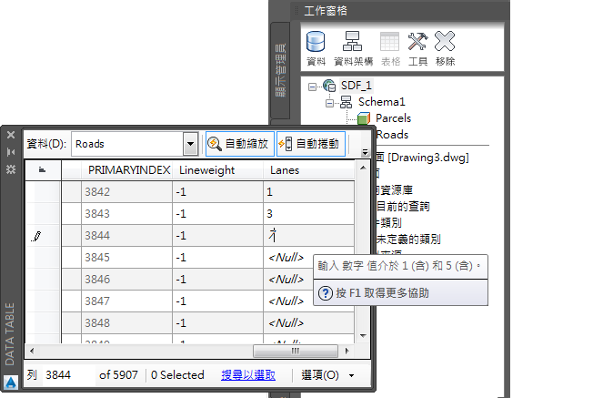

為新性質植入資料的步驟
  1. 展開「地圖總管」中的 SDF 項目,直到您看到它的三個圖徵類別為止。選取「Roads」並按一下「表格」
  2. 「資料表」中,向右一直捲動以查看新性質。
  3. 輸入一些道路的車道數目。
    如果您輸入了可允許範圍之外的值並在欄位之外按一下,則螢幕上會顯示警告。
  4. 關閉「資料表」
