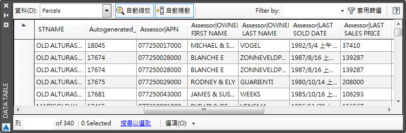

現在,「Parcels」圖層會顯示關連資料。但是,「資料表」中的關連資料呈灰色。灰色文字表示關連的資料不是原始資料倉庫的一部分。您無法對其進行編輯或在計算的性質中使用它
您可以將圖層儲存至新資料倉庫,該作業將使關連的性質以後可做為原生性質。

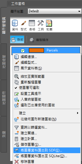

將原始性質和關連性質儲存至新資料倉庫的步驟
- 在「顯示管理員」中的「Parcels」圖層上按一下右鍵,然後按一下「將圖層資料匯出到 SDF」。
將圖層儲存至新 SDF 檔案,以使關連的屬性可進行編輯。
- 為 SDF 檔案指定位置和名稱,然後按一下「儲存」。

- 在「顯示管理員」中,從新 SDF 檔案選取宗地圖層,然後按一下「表格」。
- 在「資料表」中,捲動至右側。
關連性質不再是灰色。它們已成為新 SDF 檔案的原生性質。
