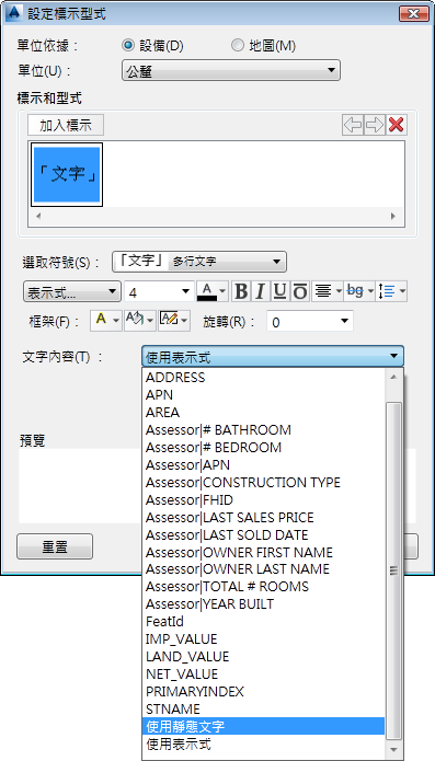

您可以使用由表示式確定的文字標示每塊宗地。在此練習中,您會為每塊宗地建立標示,標示上的宗地地址會分兩行顯示。
仍應從上一個練習中開啟「型式編輯器」。
此練習使用您在〈練習 1:建立主題圖〉中修改的地圖。
使用表示式加入標示的步驟
由於您要為「Parcels」圖徵設定主題圖,因此每個主題圖規則均會有一個項目。
您可以使用表示式來確定標示的文字。
Concat 運算子會組合多種性質,並使用 '\P' 引數來插入一個分行符號。
已使用計算的性質做為主題圖的基礎為「Parcels」圖層設定主題圖。已加入其內容由表示式確定的標示。
