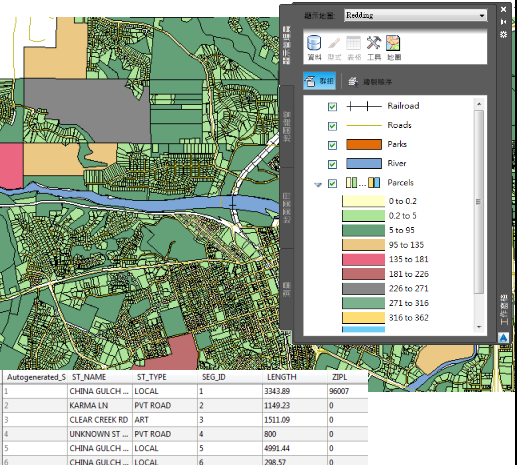

「工作窗格」連接至資料。
  • 選取資料來源。
  • 選取要加入至地圖的圖徵類別。
  • 您加入的每個圖徵類別均會成為「顯示管理員」中的一個圖層。
「顯示管理員」 中的圖層表示此地圖連接的資料來源。 「資料表」 可讓您編輯圖層中個別項目的資訊。

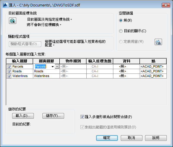

匯入資料
您可以匯入資料,而不是連接至資料。匯入會中斷與來源的連接,並會向您的地圖加入資料的「快照」。如果在此之後變更了資料,則在地圖中將不會看到任何變更,除非再次匯入資料。無法在資料來源中更新匯入的資料。同樣,匯出資料時,僅匯出目前資料。到使用中資料的連接將會遺失。
匯入資料時,您可以在地圖中為其建立結構。將資料指定給圖層或物件類別。將屬性資料加入至物件資料表。指定座標系統。指定點以點、文字或圖塊的形式傳入。

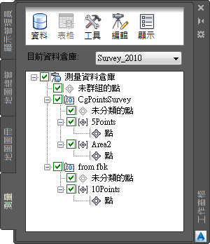

加入測量資料
引入從 Autodesk Civil 3D (LandXML) 匯出的點或來自 GPS 設備的 ASCII 資料。
使用「測量」頁籤來匯入和組織測量資料

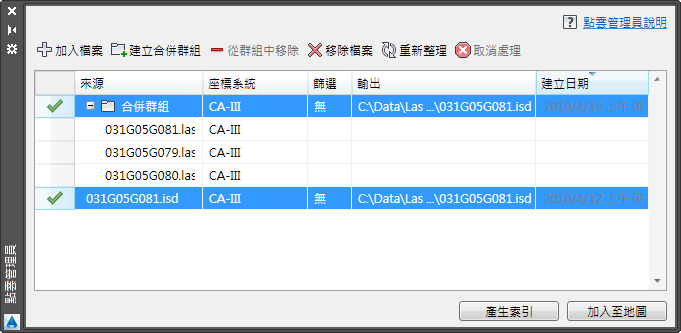

加入點雲資料
LiDAR Aerial Survey (.LAS) 檔或 ASCII (.XYZ) 檔引入 點雲 資料。
使用「點雲管理員」引入點雲資料
