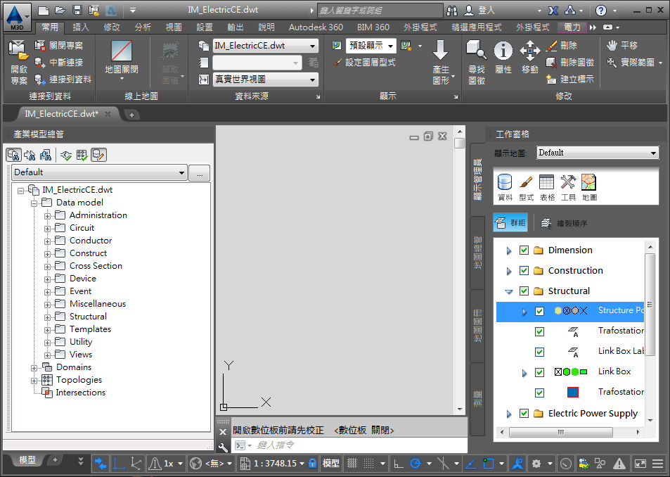

產業模型樣板包含圖徵類別和特定產業的規則。產業模型使用規則和關係,以確保圖徵符合特定的標準。即使您不在關係資料庫中儲存資料,您亦可以使用產業模型圖面練習以規則為基礎的製圖。例如,如果某規則指定所有變壓器必須位於極,模型將確保不會在任何其他位置建立變壓器。使用此方法,產業模型類似於圖面分類。若要取得更多資訊,請參閱〈關於基於檔案的產業模型〉。
產業模型樣板在產業模型總管的左側顯示資料模型,在右側的工作窗格中顯示一組預先定義的行業特定圖徵類別。「維護」工作區功能區最適用於產業模型。
