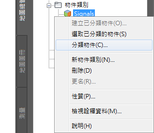

  3. 「工作窗格」「地圖總管」中的「Signals」物件類別上按一下右鍵,然後按一下「分類物件」
    如果所選物件符合物件類別的準則,則將其分類。

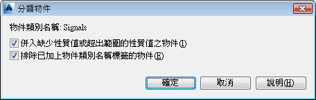

  4. 保持「分類物件」對話方塊中的兩個方塊都處於勾選狀態,並按一下「確定」

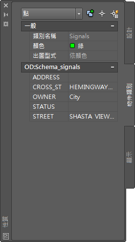

  7. 在所選信號上按一下右鍵,然後按一下「性質」
  8. 「性質」選項板上,按一下「物件類別」頁籤並檢查性質。
    檢查「Signals」物件類別成員的性質。
