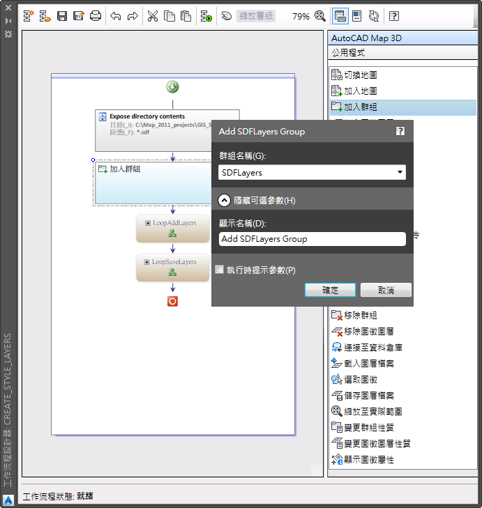

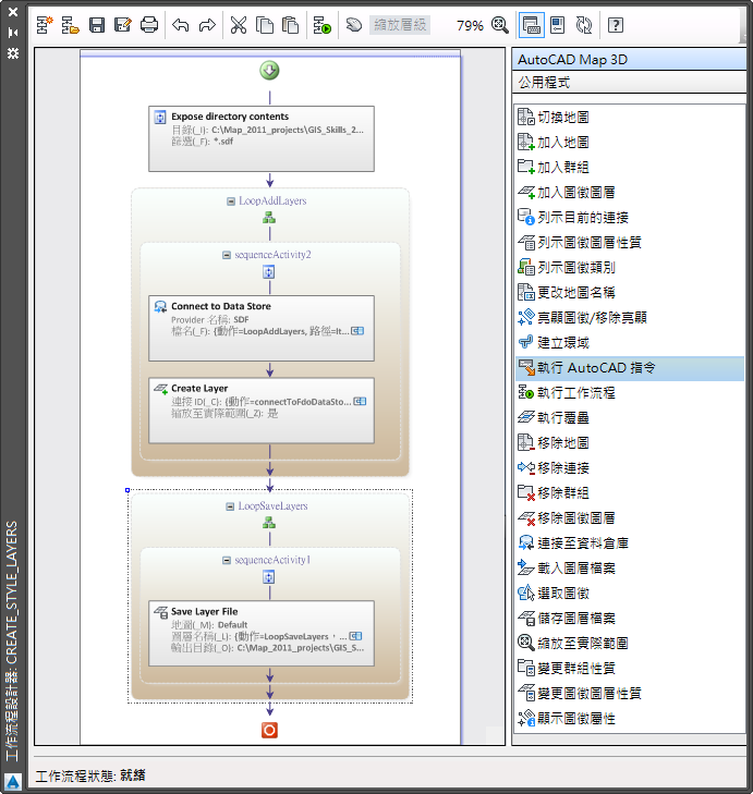

  6. 從動作面板拖曳「加入群組」動作,並將該動作放置在緊挨「LoopAddLayers」動作之前。(因為您僅需要一個群組,所以將其放置在「LoopAddLayers」動作之外。)
    「LoopAddLayers」是一個 ForEach 動作,它對指定的項目集合重複指定的動作。可在「公用程式」工具箱中找到此類型的動作。
    在此例中,ForEach 動作已被更名為「LoopAddLayers」以描述該動作。此動作檢查「Expose Directory Contents」動作中指定的資料夾內的每個 SDF 檔案。每次重複執行該動作,即會連接至一個 SDF 檔案,並將一個圖徵圖層加入至「顯示管理員」
    新「加入群組」動作建立一個群組,以容納新圖層。因為「LoopAddLayers」動作將圖層加入至群組,所以該群組必須在循環動作開始之前建立。
  7. 按兩下新「加入群組」動作,以查看其輸入編輯器。將其參數設定如下,然後按一下「確定」
    • 將新群組命名為 SDFLayers。
    • 展示可選參數下,將該動作命名為 Add SDFLayersGroup。
    將「加入群組」動作拖曳至「LoopAddLayers」動作之上,並變更其參數。

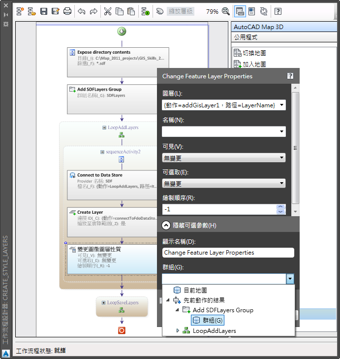

  9. 從動作面板拖曳「變更圖徵圖層性質」動作,並將其放置在「LoopAddLayers」動作中、「Create Layer」之後。
    因為您要變更加入的每個圖層的「群組」性質,所以將此動作放置在名為「LoopAddLayers」的 ForEach 動作之內。
  10. 按兩下新「變更圖徵圖層性質」動作。將其參數設定如下,然後按一下「確定」
    • 對於「圖層」,選取「Create Layer」動作的輸出。
      選取先前動作的輸出後,即將目前動作「併入」至先前動作。目前地圖中尚不存在先前動作的結果。併入可讓您指定將在執行工作流程時建立的圖層。
      按一下「圖層」欄位旁邊的下拉箭頭,並在「先前動作的結果」下展開「Create Layer」動作,並選取「圖層」。
    • 對於「群組」,選取「Add SDFLayers Group」動作的輸出。
      展開「展示可選參數」區段。按一下「群組」欄位旁邊的下拉箭頭,並在「先前動作的結果」下展開「Add SDFLayers Group」動作,並選取「群組」。
      將「變更圖徵圖層性質」動作拖曳至「LoopAddLayers」動作之內,並將其置於緊挨「Create Layer」之後。變更其參數,以指定要變更的圖層,以及圖層的群組。
