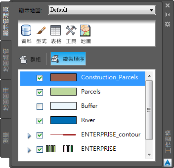

- 在「顯示管理員」中,按一下「繪製順序」。
- 確定繪製順序如以下插圖所示:
按一下「繪製順序」,以變更圖層相互覆疊的方式。
您現在所處的位置
地圖現在顯示由道路、原始宗地圖層和建構區域宗地覆疊的點陣式影像。
