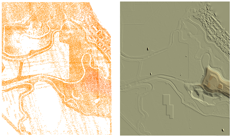

從點雲建立的地形可提供非常詳細的地形視圖。

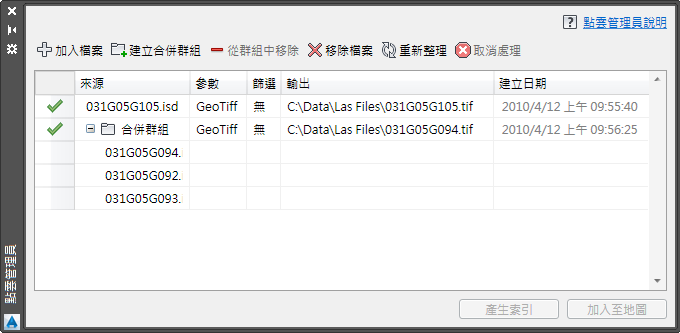

「建立地形管理員」還可讓您使用合併群組,為一個地形檔指定多個輸入檔。例如,您可能需要建立合併群組,以在數個輸入檔案中套用空間篩選。一個合併群組的來源檔必須使用相同的座標系統。
地形管理員
從點雲資料建立地形之前,請確保資料位於使用英呎或公尺作為垂直單位的局部座標系統中。如果來源資料不在局部座標系統中,您可以在「點雲管理員」中為其指定局部系統,或將局部系統指定給您的圖面。使用「點雲管理員」將局部座標系統指定給點雲資料將取得更高效能。
