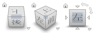

  16. 使用 ViewCube「ViewCube」,按一下「前視圖」
