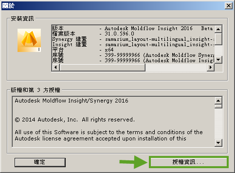

  1. 按一下「說明」 > 「關於」Autodesk Moldflow Insight 2016 > 「授權資訊」

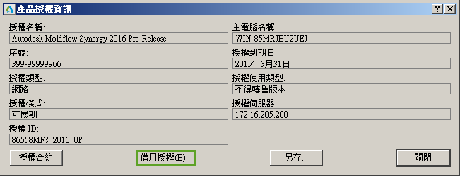

  2. 「產品授權資訊」視窗中,按一下「借用授權」

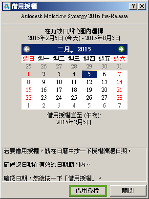

  3. 「借用授權」視窗中,於日曆上按一下要歸還授權的日期。
  4. 按一下「借用授權」
  5. 「借用的授權」訊息中,按一下「關閉」。授權已借用,現在您可以在電腦未連接到網路的情況下使用授權。
