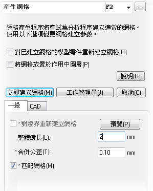

在此步驟中,您將在匯入的 CAD 模型上建立 Dual Domain 網格。
  1. 按一下 (「網格」頁籤 > 「網格」面板 > 「產生網格」),以顯示「產生網格」面板。
  2. 輸入 2 (mm) 做為整體邊長,然後按一下「立即建立網格」。
  3. 完成網格後,按一下 Synergy 視窗底部的「記錄」以關閉「記錄」面板。

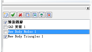

  4. 「圖層」面板中,除選「新本體節點 1」圖層。
