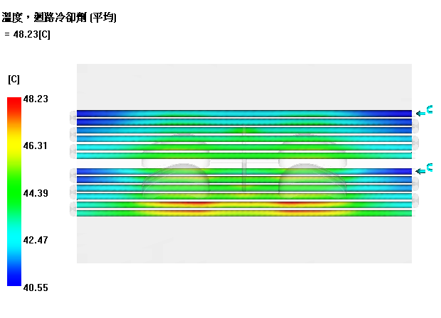

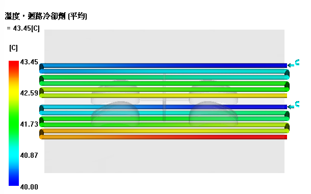

  3. 在「研究工作」清單中,按一下「溫度,迴路冷卻劑 (平均)」結果。
    溫度的增量小於 2 - 3°C 時最佳。公模仁略大於該準則。
