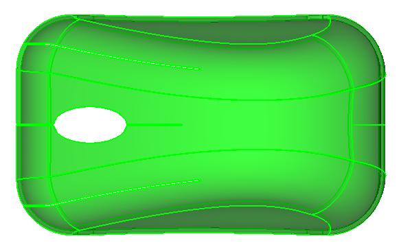

  3. 選取 MouseCover.ipt 檔案,然後按一下「開啟」。

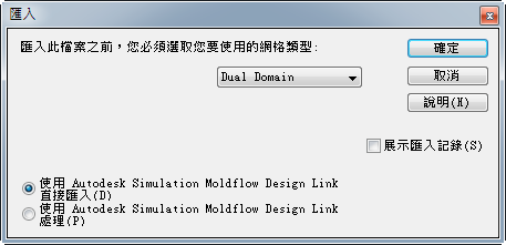

  4. 確保網格類型為「Dual Domain」,然後按一下「確定」

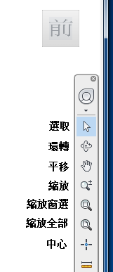

  5. 使用右側的 ViewCube 與導覽列在螢幕上來回移動模型。
