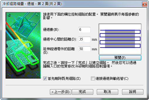

  5. 輸入 6 mm 做為通道數目。
  6. 輸入 35 mm 做為通道中心之間的距離。
  7. 輸入 50 mm 做為超出零件的距離。

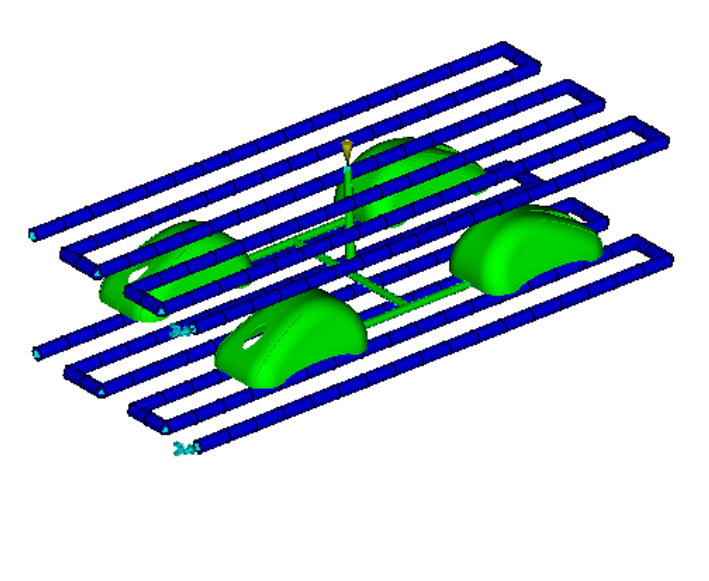

  8. 按一下「預覽」來查看配置。
  9. 按一下「完成」。
