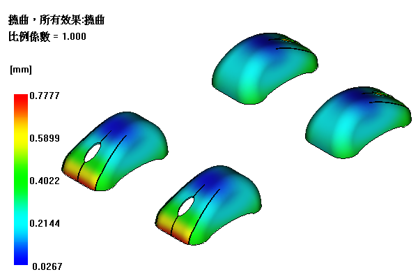

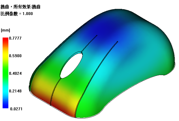

  3. 在「研究工作」清單中,按一下「撓曲,所有影響:撓曲」
    此結果展示所有四個零件的翹曲。翹曲看起來大致相同。
  4. 不勾選「零件」圖層。
  5. 放大零件的其餘部分。
    兩個按鈕的撓曲幾乎為零件外側邊的兩倍。

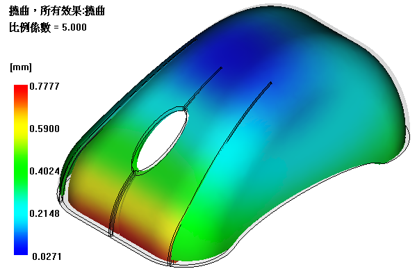

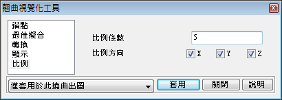

  6. 按一下 (「結果」頁籤 > 「翹曲」面板 > 「視覺化」)。
    1. 按一下「比例」。
    2. 輸入 5 做為比例係數。
    3. 確保僅選取「X」和「Y」比例方向。
    4. 從清單中點選「套用於此研究中的所有撓曲出圖」。
    5. 按一下「套用」。
    6. 按一下「關閉」。
此工具可將結果比例放大 5 倍,以便更易於查看撓曲。
