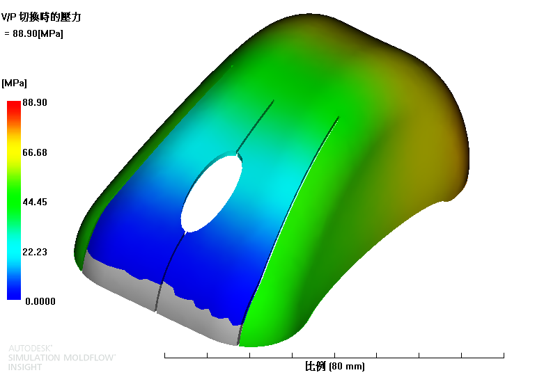

檢視壓力結果
在此步驟中,您將檢閱「速度/壓力切換時的壓力」結果。
  1. 在「研究工作」清單中,按一下「V/P 切換時的壓力」。
  2. 根據需要旋轉、平移和縮放模型,以檢查「充填時間」結果。
  3. 按一下 (「結果」頁籤 > 「動畫」面板 > 「播放」) 以播放結果動畫。使用其他動畫工具來查看它們執行的作業。
  4. 旋轉零件,如以下出圖所示。
  5. 按一下 (「結果」頁籤 > 「檢查」面板 > 「檢查」),可展示零件上特定位置的值。按住 Ctrl 鍵並按一下零件,以選取多個位置。
