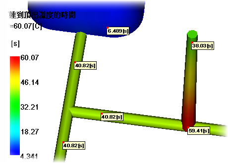

檢閱「達到頂出溫度的時間」結果
在此工作中,您將解釋「達到頂出溫度的時間」結果,其通常稱為冷卻時間。
  1. 在「研究工作」清單中,按一下「達到頂出溫度的時間」。
  2. 請注意零件凝固的時間範圍。
  3. 打開「流道系統」圖層。
  4. 請注意流道凝固的時間範圍。
  5. 按一下 (「結果」頁籤 > 「檢查」面板 > 「檢查」)。按住 Ctrl 鍵並按一下流道系統和零件上的多個位置。
零件凝固時間不到 9 秒,但豎流道底部的凝固時間卻約為 60 秒,而料道則約為 40 秒。冷卻流道,以使可頂出的射出控制週期時間。
