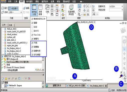

其他使用者介面切換
若您對最大化「模型」窗格的內容,以便更清楚地看到模型的詳細資料非常有興趣,可以從「檢視」頁籤打開和關閉各種使用者介面項目。按一下 (「檢視」頁籤 > 「視窗」面板 > 「使用者介面」),然後視需要選取或除選項目。
除了許多版本的此切換功能表中提供的項目之外,已加入以下新項目:
  • A:尺規
  • B. 旋轉軸
  • 旋轉角度
  • 研究名稱 - 現在模型上方可以展示研究名稱。若您同時使用多個研究,來追蹤視窗內作用中的研究,此功能特別有用。
