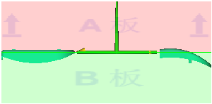

  1. 按一下 「幾何圖形」頁籤中的「設定分模面」 (「幾何圖形」頁籤 > 「模具」面板 > 「設定分模面」) 將顯示「設定分模面」對話方塊,且模型會配向為下視圖。
  2. 在「平面的 Z 深度」方塊中輸入 28 mm,然後按一下「套用」來移動分模面,如下圖所示。
  3. 按一下「關閉」來結束「設定分模面」對話方塊。 我們將對此自學課程使用預設模具性質。
