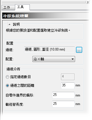

  1. 按一下 (「幾何圖形」頁籤 > 「冷卻系統」面板 > 「冷卻精靈」)。
  2. 確保通道直徑為 10 mm。
  3. 請確保「配置」為「沿 X 軸」。
  4. 選取「通道之間的距離」並將距離指定為 35 mm。
  5. 輸入「自零件邊界的偏移」25 mm。
  6. 輸入「輸送管長度」25 mm。
  7. 按一下「確定」
