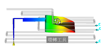

環轉工具
環轉
」工具可讓您以 3D 方式變更模型的配向。在您拖曳游標的同時,模型會繞軸心點旋轉,同時視圖會保持固定。
軸心點是使用「
環轉
」工具旋轉模型時使用的基準點。您可以利用以下方式指定軸心點:
預設軸心點
當您第一次開啟模型時,會將目前視圖的目標點做為環轉模型的軸心點使用。
中心工具。
您可以使用
中心工具
在模型上指定要做為環轉的軸心點使用的點。
