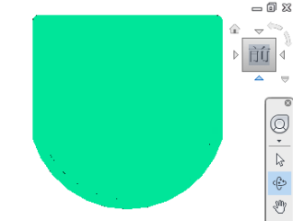

在執行分析之前,需要先在模具內正確配向模型。通常需要配向模型,以使模具的母模仁側朝向豎流道配向。
按一下
ViewCube
的下視圖。
目前,模型的開口部分朝向豎流道,因此需要繞 X 軸將模型旋轉 180 度。
