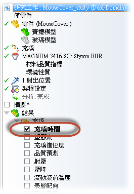

在此工作中,您將檢閱「充填時間」結果。
  1. 在「研究工作」清單中,按一下「充填時間」。
  2. 根據需要旋轉、平移和縮放模型,以檢查「充填時間」結果。
