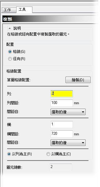

  2. 按一下 (「幾何圖形」頁籤 > 「配置」面板 > 「配置重複」)。
    1. 選取「格線」
    2. 輸入 2 列。
    3. 輸入 100 mm 的列間距。
    4. 從下拉式方塊選取「選取的邊」間距。
    5. 輸入 1 欄。
    6. 按一下「確定」

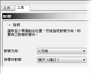

  3. 按一下 (「幾何圖形」頁籤 > 「配置」面板 > 「對齊」)。
    1. 選取「X 方向」做為對齊方向。
    2. 按住 Ctrl 鍵並選取兩個射出位置。
    3. 從「與零件對齊」欄位中選取「模穴 1/澆口 1」。
    4. 按一下「確定」
