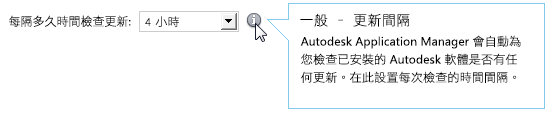

請注意,某些設定有資訊 (i) 圖示,您可將游標停留在圖示以參閱秘訣面板針對設定所提供的進一步說明。

這些設定可控制自動啟動,以及檢查更新的頻率。
