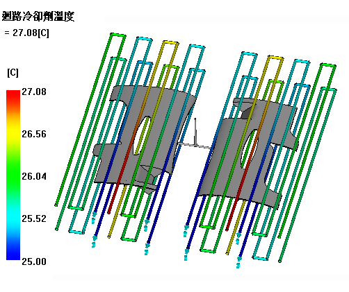

  4. 在「研究工作」清單中,選取「迴路冷卻劑溫度」
    溫度的增量小於 2 - 3°C 時最佳。兩個模穴迴路接近準則的上限,表示冷卻設計的變更是可取的。
  5. 選取「迴路流速」
    每個迴路的輸入均為 10 l/min。因為有 8 個迴路,所以抽吸設備需要至少 80 l/min 的能力。
  6. 選取「迴路雷諾數」
    結果指示根據輸入流速得出的雷諾數。通常,需要達到的目標為雷諾數 10,000。在本案例中,雷諾數遠高於此目標,指示可以降低流速。但是,如果流速降低,「迴路冷卻劑溫度」結果會上升,而該結果已接近其準則上限。如果您想要降低流速,必須中斷迴路,以縮短其長度。
