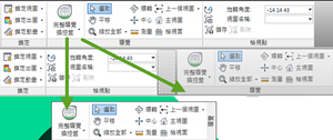

利用永久功能區頁籤簡化工作流程
在舊版產品中,以下工具列是以「環境頁籤」形式存在,只有當您在「常用」頁籤中按一下相應圖示時,相應頁籤才會開啟。
預期情況為,當您使用完該頁籤時,您會將其關閉,而該頁籤會消失,直到您透過「常用」頁籤再次開啟它。根據使用者反饋,我們已經更新功能區,讓所有工具列顯示為永久頁籤。這些圖示仍存在於「常用」頁籤中,以提供模擬工作流程的視覺提醒。
如下面的影像中所示,這些工具列現在已經在「常用」頁籤旁顯示為永久頁籤。
浮動和移動
您可以讓頁籤內的面板浮動或移動到頁籤中的其他位置,或是移到「模型」視窗中 (若您想要這麼做)。只要按一下面板的標題並拖曳即可。若要將面板返回頁籤,只要將其拖曳回頁籤即可。您還可以將面板保留在「模型」視窗中並變更頁籤,爾後當您將面板拖曳回功能區時,它會返回至其原始頁籤。
鎖定研究頁籤狀態
當您開啟多個研究並對每個研究執行類似工作時,如果從一個研究切換到下一個研究才發現開啟了錯誤的頁籤,這不僅令人感到沮喪,而且浪費時間。您可以透過勾選「鎖定研究頁籤狀態」選項,確保所有研究永遠開啟相同的頁籤。勾選此選項後,當您從一個研究切換到下一個研究時,無論先前開啟的是哪一個頁籤,該頁籤都會在新研究中開啟。若要選取或除選「鎖定研究頁籤狀態」選項,請在功能區中的任意位置按一下滑鼠右鍵。
