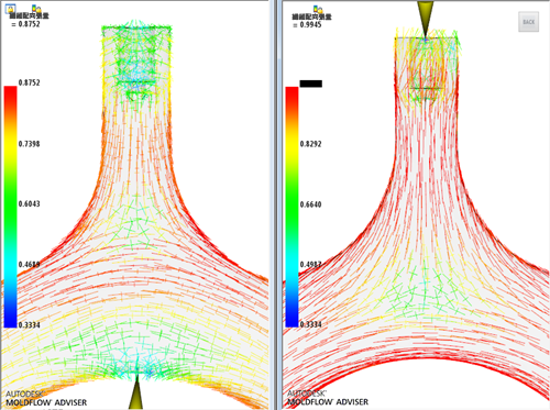

「纖維配向張量」結果展示成型製程結束時纖維的配向度。
此結果可用於已使用 Dual Domain 或 3D 技術 (使用充填纖維的材料) 塑型的零件。此外,還需要採用包括「充填與保壓」的分析順序。
使用此結果
此結果會展示指定主方向上纖維對齊的可能性。若值接近結果刻度尺上的 1,表示可能性很高,若該值接近 0,則表示可能性很低。在大多數狀況下,主方向接近材料流動方向,但可能不會始終與流動方向重合。
檢查事項
  • 「纖維配向張量」結果會在分析結束時,提供纖維配向的最終結果。零件關鍵區域內的纖維配向將影響最終產品的強度。確保纖維對齊已最佳化。若要取得更優的纖維配向,可能需要變更澆口位置。
  • 此外,應根據所完成產品的功能,將不一致的纖維對齊納入考量範圍。
