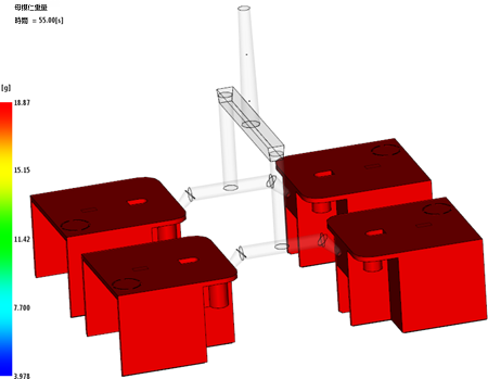

母模仁重量結果會於寫入時展示母模仁的重量。它可以使用動畫顯示,並隨時間變更。即使模型中只有一個母模仁,也同樣會寫入結果。此結果為時間系列結果,會於數個時間步長寫入,因此您也可以建立一段時間內的 XY 出圖。
對於 Dual Domain 與中間平面模型,結果會在三角形零件元素或零件樑上建立出圖,並排除饋送系統。
對於 3D 模型,母模仁重量結果會在四面體元素上建立出圖,因此應為母模仁元素指定零件 (3D ) 元素類型。零件嵌入件或公模仁元素不會包括在此結果中。饋送系統可以塑型為樑元素或具有熱流道 (3D)冷流道 (3D) 性質類型的四面體元素。

  • 在包含多個相同零件的多模穴模具中,每個零件的重量都應該相同。如果存在差異,表示部分零件未充填;請檢查流道系統。
  • 檢查模具中每個元件的重量,並與預期重量相比較。如果結果與預期不符,請考慮變更材料或變更設計。
