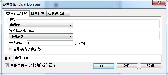

如果您已為每個模型的圖元指定性質,當您發現這些性質設不正確時,可以加以編輯。例如,您可以變更冷卻通道的大小或直徑。
  1. 選取您要變更性質的圖元。
  2. 按一下 (「幾何圖形」頁籤 > 「性質」面板 > 「編輯」)。
  3. 決定是否「套用至共用此性質的所有圖元」。如果勾選此選項,則您所做的變更將套用至模型中具有相同性質的所有元素。
  4. 在對話方塊中對性質進行必要的變更,然後按一下「確定」。
