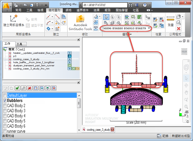

樑元素是用於表示流道系統元件、冷卻通道、氣體通道以及零件上的推拔或無推拔結構樑的雙節點元素。
會為樑元素指定識別標示「B」。當您選取樑元素時,選取清單中會列出由字母 B,後跟一個數字組成的識別碼。
