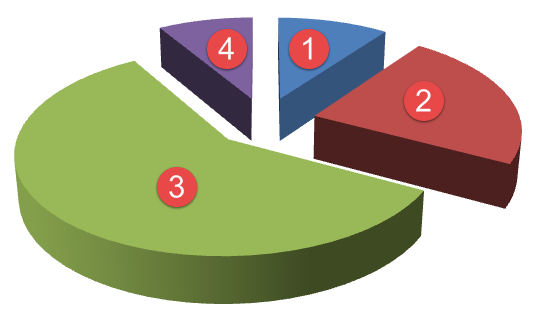

典型射出週期的階段可以如下圖所示。週期元素的實際部分大小將取決於所使用的零件與成型機。
  1. 填充時間
  2. 保壓時間
  3. 冷卻時間
  4. 開模時間
