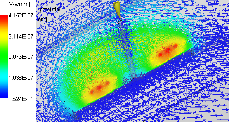

依預設,此結果不會顯示在「研究工作」窗格中。您可以按一下 「新出圖」 (「結果」頁籤 > 「出圖」面板 > 「新出圖」 > 「出圖」),在執行分析後將其建立為「新出圖」「向量磁位」列示在「可用結果」中。
使用此結果
此結果是中間結果,可對其進行檢視以更好地瞭解焦耳熱結果。檢查向量的方向與大小,確認其具有適當的大小與方向。
圖 1:模具中的向量磁位
