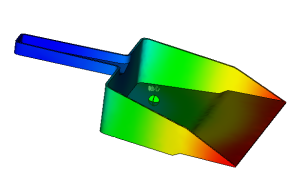

您可以使用「中心」工具,選取模型繞其旋轉的軸心點
箭頭所在的點即表示將會置中模型的點。
由「中心」工具定義的點可為「縮放」工具提供焦點,並為「環轉」工具提供軸心點。
