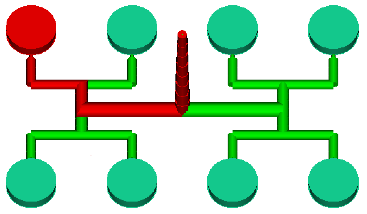

下圖顯示自然平衡的 8 母模仁工具。您只需要為顯示為紅色的幾何圖形塑型。剩餘的母模仁可依出現次數進行塑型。
自然平衡的 8 母模仁工具中的出現次數
上圖中的出現次數定義如下:

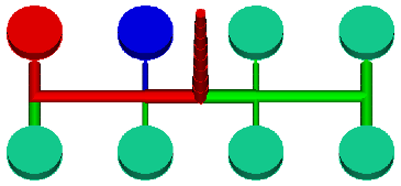

下圖顯示人為平衡的 8 母模仁工具。這種流道系統包含兩種不同流徑 (分別以紅色和藍色表示),因此出現次數與第一個範例不同。
人為平衡的 8 母模仁工具中的出現次數
上圖的出現次數定義如下:
  • 豎流道 (紅色) 是唯一的,因此出現次數為 1。
  • 初級流道 (紅色) 的出現次數為 2,因為流徑在豎流道底部分割為 2 條。
  • 次級流道、澆口與零件 (以藍色表示) 的出現次數為 4。
