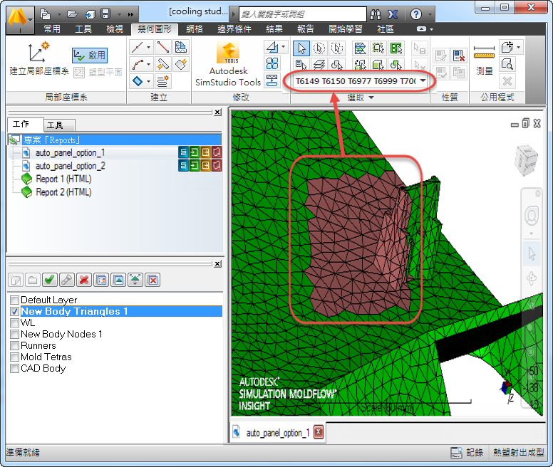

三角形元素
三角形元素是用於為 Dual Domain 及中間平面網格塑型的 3 節點元素。
會為三角形元素指定識別標示「T」。當您選取三角形元素時,選取清單中會列出由字母 B,後跟一個數字組成的識別碼。
