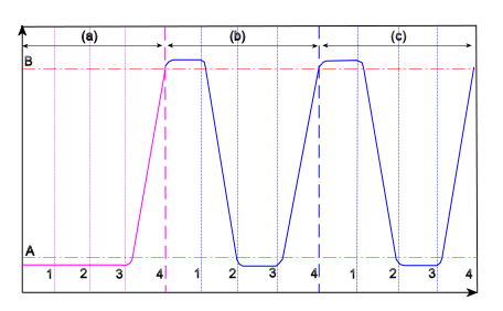

在比較高的模具表面溫度下,零件的表面品質會改善,但是冷卻模具所需的時間將會增加,進而導致週期時間增加。快速模具加熱與冷卻便是可用於在改善零件表面品質的同時,儘可能保持較短週期時間的一項技術。由於模具溫度是不斷變化的,因此會使用暫態冷卻求解器來模擬此分析。
在理想情況下,射出之前會將模具表面加熱到高於材料之玻璃轉換溫度 (Tg) 的溫度,然後再開始射出。充填模具之後,會快速對模具進行冷卻,以在頂出之前凝固零件。然後,在發生下一次射出之前,會將模具再次加熱到該溫度。將模具加熱到高於聚合物轉換溫度的溫度,可使成型壓力降到最低,進而減少因剪切而導致的鏈斷裂,並改善抗衝擊強度與耐熱性。高溫也可防止形成會產生殘留應力及阻止聚合物流的表層,進而產生更好的表面品質。通常會將快速模具加熱限制為在模具的一側進行,以使零件一側的表面平滑而有光澤。但是,對於透明零件而言,將加熱模具的兩側。

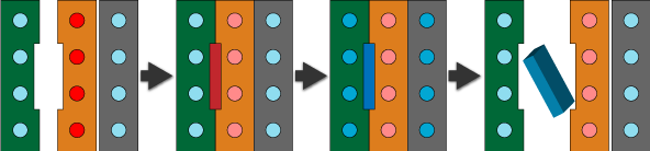

使用筒式加熱器進行快速模具加熱/冷卻製程的簡單說明
在第一個圖中,模具開啟,且在加熱板與移動板之間顯示有一個較小的隔熱間隙。筒式加熱器開啟,並且正在加熱模具。在第二個圖中,模具關閉,筒式加熱器關閉,母模仁已充填熱聚合物。在第三個圖中,冷卻通道已充填冷水,且正在冷卻零件。最後,在最後一個圖中,沒有發生任何加熱或冷卻,模具已開啟且已頂出零件。
使用冷卻通道來加熱模具而不是筒式加熱器,也可以達到相同的效果。冷卻通道可以加入熱水或高溫蒸汽作為充填階段的加熱棒,也可以加入低溫冷卻劑作為保壓與冷卻階段的冷卻通道。在這種情況下,若要在完成冷卻步驟之後改善加熱效率,可迫使空氣進入通道系統來清除所有水痕,以確保能夠很好地接觸通道壁上的蒸汽。
顯示快速加熱/冷卻製程中模擬模具溫度變化的圖解
