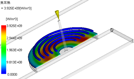

圖 1 展示置於零件正上方之鎳質嵌入件表面所產生的焦耳熱範例。鎳的材料性質使其在感應電流影響下比較容易變熱。
圖 1:鎳嵌入件表面產生的焦耳熱

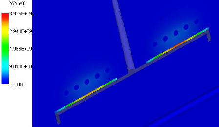

圖 2 展示相同模型中位於割面上的模具/鎳嵌入件組合中產生的熱。由於嵌入件是由較適合產生熱的鎳製成,因此鎳嵌入件中產生的熱會較模具中使用的普通工具鋼更多,特別是在鎳嵌入件相對於周圍模具的表層深度。
圖 2:模具與嵌入件中產生的焦耳熱

  • 嵌入件加熱到所需的溫度
  • 模具保持相對低溫
  • 查看溫度出圖並檢查由焦耳熱導致的溫度上升。如果陣列與位置符合預期,但有不足之處,請考慮提高邊界條件的電流或頻率
  • 如果焦耳熱分佈與預期不符,請檢查感應電流是否產生於正確的位置,並檢查磁場,同時可嘗試選擇不同的模具材料或更改模具幾何圖形。
