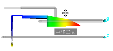

平移工具
平移」工具可讓您相對於模型窗格的中心移動模型。
平移」工具處於作用中狀態時,「平移」游標 (四向箭頭,或內有四向箭頭的手) 會顯示出來。按住滑鼠左鍵,同時繞模型窗格拖曳滑鼠。透過此方式,您可以將模型上感興趣的點置於顯示畫面中央。例如,向上移動滑鼠可將模型上移,而向下移動滑鼠則可將模型下移。
