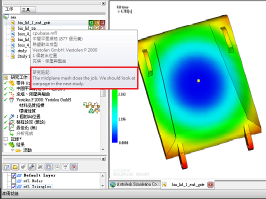

在不開啟研究的狀況下檢視研究註記
  1. 將游標懸停在研究上。
    將顯示對話方塊,其中包含有關研究的資訊。若有研究註記與研究關聯,則這些研究註記會顯示在對話方塊底部、標題研究註記下方。
