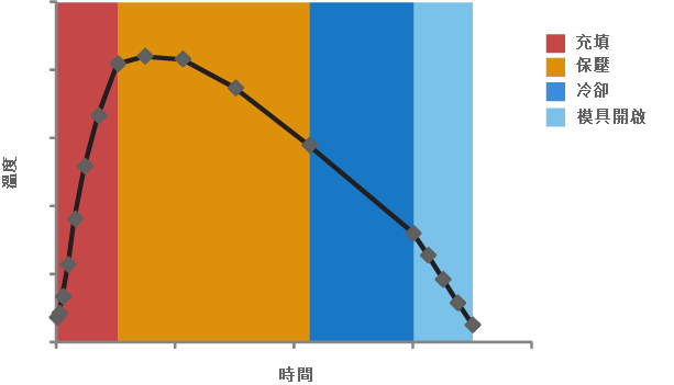

射出成型週期期間的模具溫度變化
在充填階段期間,會以高壓將高溫熔解的塑膠射出至模具母模仁中。這會導致模具溫度上升。射出之後,由於模具中冷卻通道的作用,熔解的塑膠會冷卻,直到溫度低到足以使塑膠零件能夠在開模階段開始時從模具中頂出為止。這樣一來,模具中的溫度也會降低。因此,如上圖所示,模具溫度會於充填與保壓階段期間上升,但於冷卻與開模階段期間下降。暫態冷卻求解器可用於模擬射出成型週期各個階段的模具溫度。

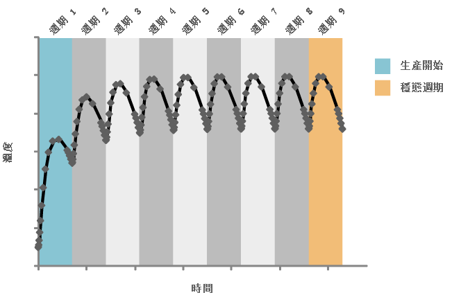

模具在生產開始過程中從一個週期到下一個週期的溫度變化
當開始使用射出成型機來製造產品時,在模具達到其最佳操作條件或穩定週期之前,可能需要經過好幾個週期。達到穩定週期之後,週期內的模具溫度仍會變化,如週期內暫態圖所示,但在週期之間會保持不變,如上圖所示。達到穩定週期之前,無法保證零件的品質。從生產開始時的暫態求解器可模擬導致產生穩定週期的程序,並可協助預測將需要多少週期。
