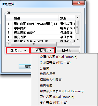

  1. 選取您要為其指定特定性質的元素。
  2. 按一下 指定性質 (「幾何圖形」頁籤 > 「性質」面板 > 「指定」)。
  3. 在「指定性質」對話方塊中,以下列兩種方法之一來指定所需性質類型及指定性質的值:
    • 若要從提供的標準性質資料庫中選取,請按一下「選取」,然後按一下所需的性質類型 (例如熱流道),在顯示的清單中亮顯適當的資料庫項目,然後按一下「選取」。
    • 若要指定性質,請按一下「新建」,按一下所需的性質類型 (例如熱流道),輸入所需性質的值,然後按一下「確定」。
