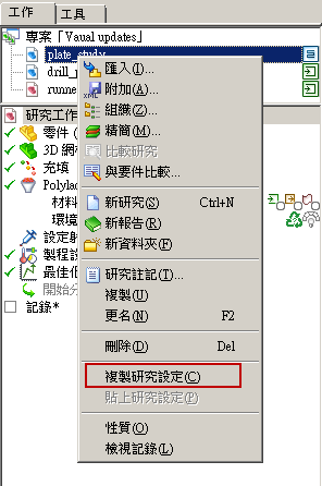

- 選取原始研究,按一下滑鼠右鍵,然後從關聯式功能表中選取「複製研究設定」。請注意在此階段,該設定下方的「貼上研究設定」選項不在作用中。
- 選取目標研究,按一下滑鼠右鍵,然後從關聯式功能表中選取現在已在作用中的「貼上研究設定」。
