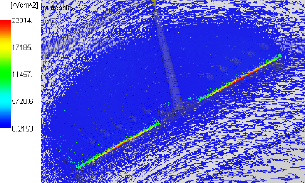

引發的電流是一種交流電流,這在表層深度中、在模具嵌入件的表層區域中,或在接觸零件 的嵌入件中應該最強。此出圖可讓您確認這點、取得電流強度,並知道將在何處加熱模具。您還可以查看電流的方向。此結果取決於模具嵌入件的材料性質。圖 1 提供了引發的電流密度結果範例,展示了電流的方向,以及模具嵌入件的表層區域中的較強電流。
圖 1:模具中引發的電流密度
檢查事項
  • 在嵌入件所要加熱的表層區域中,電流應該較強。
如果結果並非如此,請檢查模擬是否失敗。
