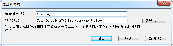

  1. 按一下「開啟專案」(「開始學習」頁籤 > 「啟動」面板 > 「新專案」)。
  2. 在「專案名稱」欄位中輸入專案名稱。 當您鍵入時,專案名稱會自動附加至「建立位置」路徑。
  3. 請在「建立位置」文字方塊中輸入您要儲存專案的位置。
  4. 按一下「確定」 會開啟新建立的專案,且專案名稱會顯示在「專案檢視」窗格中。
